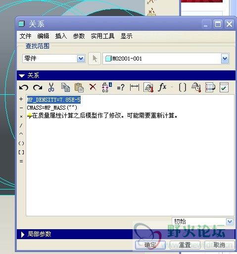

今天下了论坛中的材料库,在用时的一点疑惑:
  在建好的零件中,在编辑---材料中给零件分配了材料库中的一材料,重生后,分析质量属性,但是发现材料的密度没有改变.
   在我的建模模板中的密度参数为MP_DENSITY=7.85E-5.
请教,是不是在模板中要把这个MP_DENSITY=7.85E-5.关系给删除,才能给零件分配材料,才能起作用.
另我用的是从论坛中下的模板,如何把模板中原分配的材料清除.(请详细的解说一下)
另我想让建模模板没有材料,在我创建新的零件时对材料进行分配,(也就是说在一个模板下可以建不同材料的PAT档,当需要用什么材料时从编辑---材料命令从材料库中给零件分配材料,)
另从一个贴中看到一个方法,就是建几种材料的模板,在建材料为PVC的零件时用密度为PVC的模板,在建ABS零件时用密度为ABS的模板,本人觉的此方法太复杂了,每一次在新建零件时都要重新选择模板.那在CONFIG中设置的模板参数就失去意义了.
另图A中的关系其意义是什么呀?(MP_DENSITY=7.85E-5)

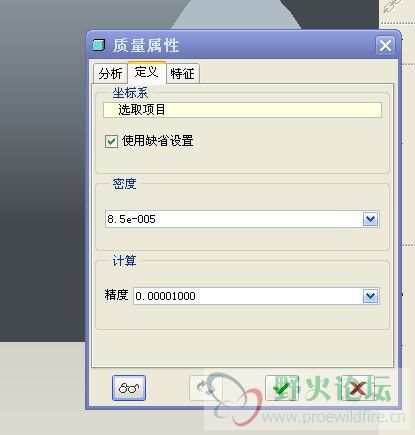

我在图B中定义了密度值,重生后,回到图A中看MP_DENSITY=7.85E-5这个关系式中的数值并没有随之改变,在工程图中的重量依就是依MP_DENSITY=7.85E-5算出来的而不是我在图B中定义的值计算的结果,
请教:图B定义的值的意义?与图A中MP_DENSITY=7.85E-5有什么联系,与分配的材料有什么联系.
请高手指点.
