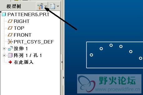

发表于 2011-11-8 14:09 | 显示全部楼层
原帖由 happyhrc 于 2010-5-8 18:38 发表
过滤器是什么?在哪选择?
点击在模型树旁边的设置(箭头所示):
点选“树过滤器”,就出现这个对敌框:
