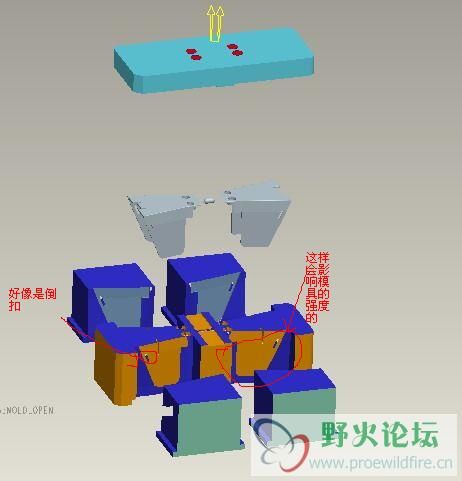

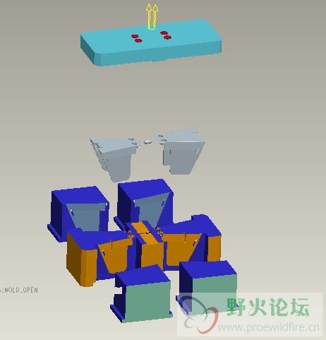

请各位俾的意见!
注意附件文件格式是4.0的版本,

我觉得有点小问题

回复 3# coname 的帖子
这里只系软件显示问题!这个位是出在行位的!

回复 5# chm272 的帖子
就算是这样,那滑块的T型槽一般都是不会开到模仁里面的,会影响模仁的强度。

回复 6# coname 的帖子
这个我认同!非常感谢馒头提出的宝贵建议!
