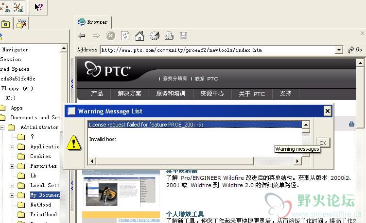

[求助] 运行提示-9错误这是为什么!!

未命名.JPG ???
发表于 2009-6-17 21:58 | 显示全部楼层
许可证
授权许可失败
到这里看看吧
http://www.proewildfire.cn/thread-15733-1-1.html

 楼主| 发表于 2009-6-17 22:03 | 显示全部楼层
我装的是2.0  有没视频

发表于 2009-6-18 08:22 | 显示全部楼层
重新更新一下许可证文件,更新里面的网卡号(HOSTID=PTC_HOSTID=后面的内容)
再运行看看
不行的话运行\proeWildfire 2.0\bin\ptcsetup.bat快速安装试试
