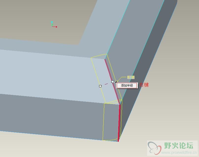

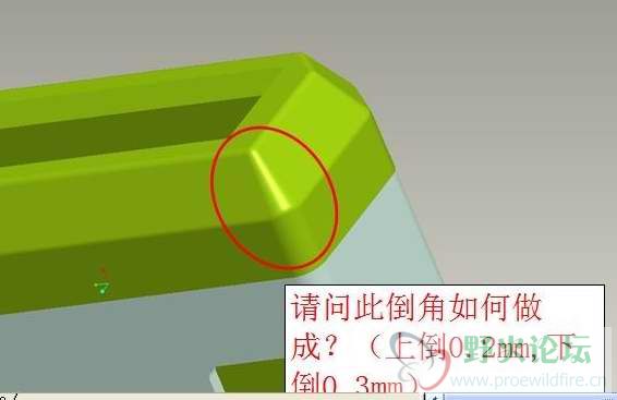

此倒角是一边小一边大,请求各高手们教导教导!!!!!!!!!!!!!!!!!!
发表于 2009-6-17 02:31 | 显示全部楼层
这个倒角在UG6.0里的话可以用倒角命令里的拐点命令直接作出来.

发表于 2009-6-17 07:33 | 显示全部楼层
添加半径
281
310

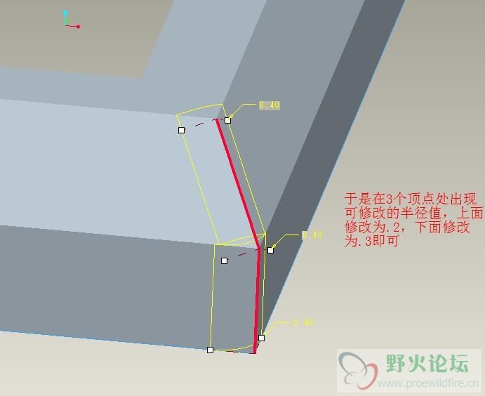

发表于 2009-6-17 07:34 | 显示全部楼层
这样的
281
310
效果图
281
310
发表于 2009-6-17 07:35 | 显示全部楼层
效果图

用可变倒圆角试下

发表于 2009-6-17 09:21 | 显示全部楼层
变倒圆角就是3、4、6楼的做法啊
