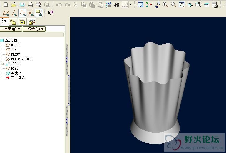

今天上午,在本版块看到一个朋友出的杯子,大家推荐的是用VSS来完成,他本人要求用拔模一次完成,现在我把一次拔模出来的杯子发上来,我找不到他的帖子在哪里,希望他能看到这个帖子,能帮到他。

这个帖子http://www.proewildfire.cn/forum ... sdata=13%7C%7C23192里面的东西?我研究了好久都没有研究出来,哪个高手来指点一下,拔模怎么设置!

这个是怎么一步拉伸的?

拔模设置
朋友你问拔模设置,现在就我知道的解答一些。
   进入拔模以后,你首先做一个基准面,选择基准面作为拔模平面,系统会以该基准面和要拔模的曲面的交线作为拔模枢轴,即曲面会以该交线为旋转轴,来旋转角度,虽然该轴不是直线,但你应该想到,系统是以该线上的每一点的切线为轴,点为单元来旋转角度。(要说明的是任何一条曲线都可以在其上的任意的一点找到切线,就如同曲面在其上的任意的一点都存在切平面,该点切平面的垂直方向就是通常所说的曲面在该点的法线方向。)
    然后选择以拔模枢轴来分割曲面,选独立拔模,从而使得被拔模枢轴分割成的曲面的两个部分独立拔模。
    接着在角度展开栏中,左键点角度编号1,然后点右键出 添加角度
每一行有角度值和在线上的位置,该位置是以比例值来确定的,设定每点的角值。
    具体到该杯子,通常的问题是你只能选到圆柱横截面的一半线条,另一半无法选到,这时你可以直接将左键移动到该半边线上,此时该线会变蓝,表示预选,然后你在该线上的任意位置点左键就可以添加一个角度,重新设置比例值(注意此时该半边曲线作为另一个整体比例,比例值随着从0到1的变化,从一个端点跑到另一个端点。
    比较好的经验是你在添加角度时随时注意曲面的变化,以帮助你添加合适的角度来满足要求。
