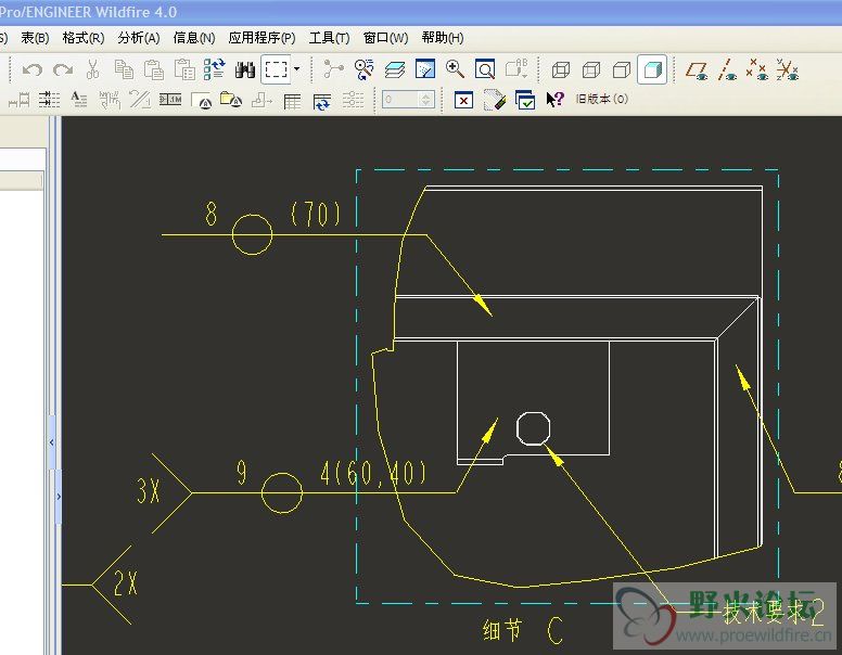

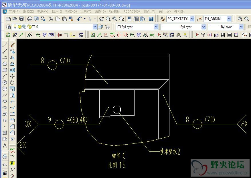

为什么我的PROE4.0工程图生成CAD R14格式后箭头变小了?在PROE的工程图里箭头比较适中,但转为CAD R14格式后箭头变小了,如下图所示,请高手帮忙解一下,谢谢您了!

发表于 2009-6-16 20:19 | 显示全部楼层
你检查尺寸值是否也发生了变化

 楼主| 发表于 2009-6-17 08:05 | 显示全部楼层
回复 2# 野火 的帖子
尺寸没有变,还是1:1的

发表于 2009-6-17 15:21 | 显示全部楼层
我建议用CAXA电子图版,比较符合国人的习惯,里面有很多标准已经OK了,而且2007版和CAD没什么区别

发表于 2009-6-17 16:24 | 显示全部楼层
使用正确的出图用的模板文件,检查和对照一下咯

发表于 2009-6-17 16:26 | 显示全部楼层
试试转DXF的格式会不会好一点

 楼主| 发表于 2009-6-18 12:41 | 显示全部楼层
回复 6# kaka6877 的帖子
导出为DXF R12版本的没问题,但是我想导出为DWG啊,为什么导出为DWG R14版本后箭头变小了呢?

 楼主| 发表于 2009-6-18 12:42 | 显示全部楼层
回复 5# dmcom 的帖子
请问检查和对照什么地方啊?
