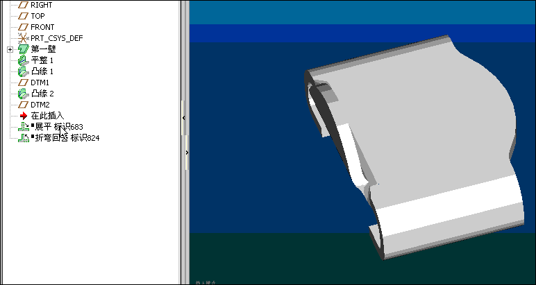

293
373
发表于 2009-6-16 14:23 | 显示全部楼层
好了, 仅供参考,才学了2天,呵呵今天是第二天
293
373
发表于 2009-6-16 14:25 | 显示全部楼层
模型在这里。我用的是4.0(M070)版本的,打不开请升级版本

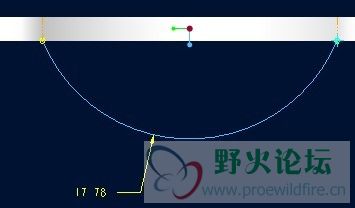

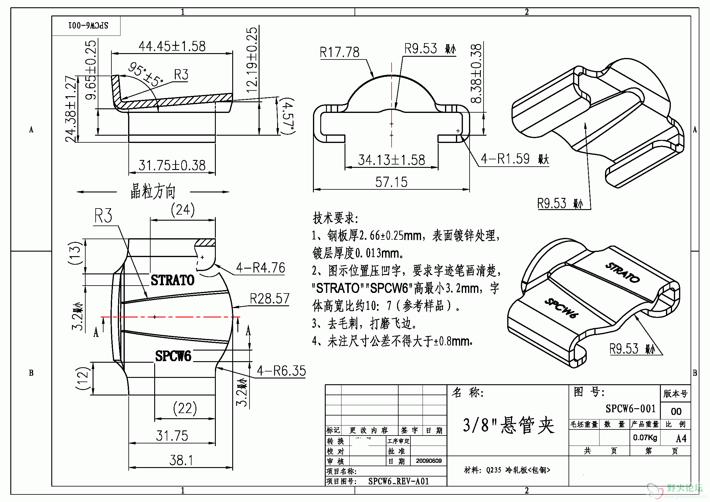

还有   图纸要求角度为95°    我看你的模型是90°    我改成95°就生成不成功   怎么回事呢?
下图草绘半圆的末端都有6.35的R连接    你的模型里面没有  我自己添加后也生成不了   为什么呢?

 楼主| 发表于 2009-6-22 16:37 | 显示全部楼层
图纸
