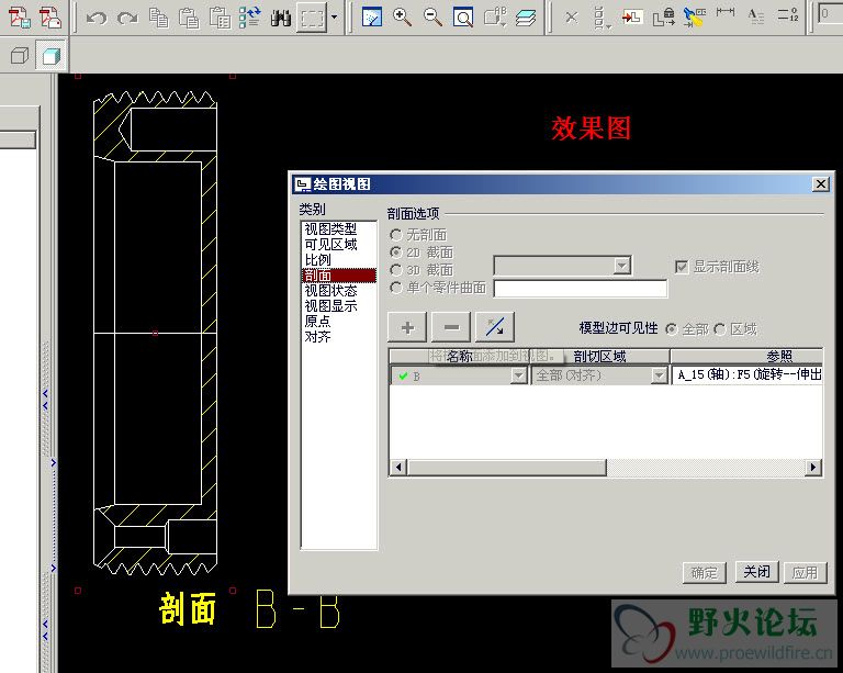

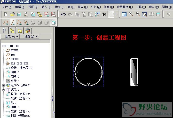

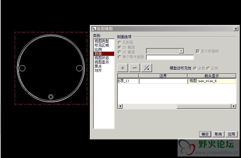

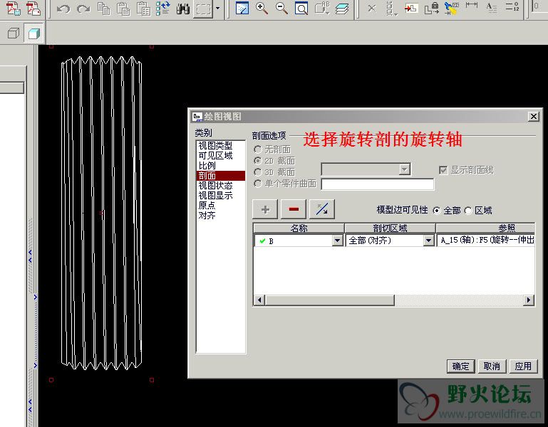

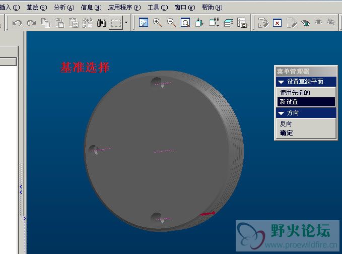

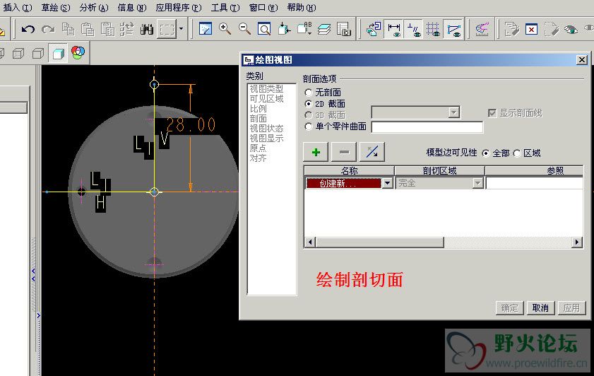

[原创] 旋转剖的作法
50
489
634
发表于 2009-6-16 12:20 | 显示全部楼层 |阅读模式
希望对大家有用
[ 本帖最后由 worldv8 于 2009-6-16 12:21 编辑 ]

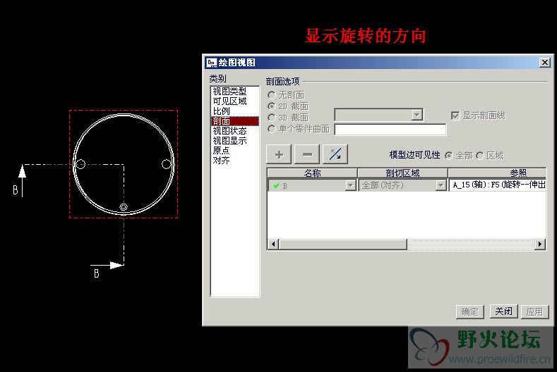

很好,
文字说明再详细点就更好了,但还是不错的,解释了旋转剖面的全过程。谢谢了。
