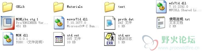

发表于 2009-6-16 11:59 | 显示全部楼层 |阅读模式
注册表文件 'D:\MONLibs\protk.dat' 中的 Pro/TOOLKIT 应用程序 'MON' 在日期上先于 Pro/ENGINEER Wildfire v4.0,但并未按使用继承编码进行标记,
一直提示这个
附图为国标库

呵呵。。。看了你的截图,,就明白了,你下载的那个3.0的标准库。是挂不到4.0上的
你可以到下面这个地址去下载通用的标准库。。
http://hanzhenfeng.gbaopan.com/
