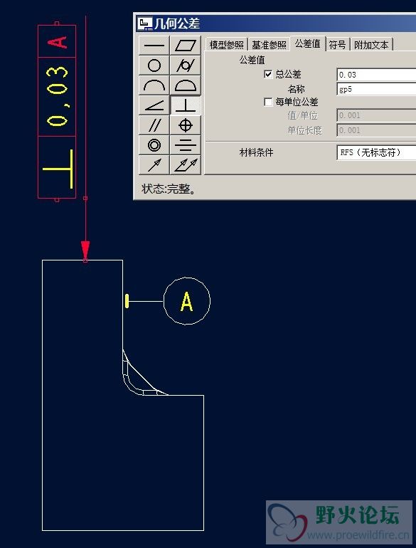

如何标注(如图)竖直的形位公差

标注几何公差时.在被放置选项里选择(切向引线选项).完成标注后.鼠标左键单击形位公差的指引线然后再点右键在弹出的菜单中选择插入角拐.然后再插入角拐拖动角拐点使指引线与被测要素垂直.最后拖动公差框格使其垂直.

回复 2# qinxu 的帖子
可是如果有箭头的标注,且箭头需要横向的,箭头没法竖起来
如果用法向切线,箭头的方向对了,但是标注的内容竖不起来
你还有什么好方法吗?请赐教

这个尺寸用自动标注,不要用手动标注,就可以再标形位公差时候竖直放置

这个不满意 就没更满意的了。看上面图片。本人不建议竖向放置。
