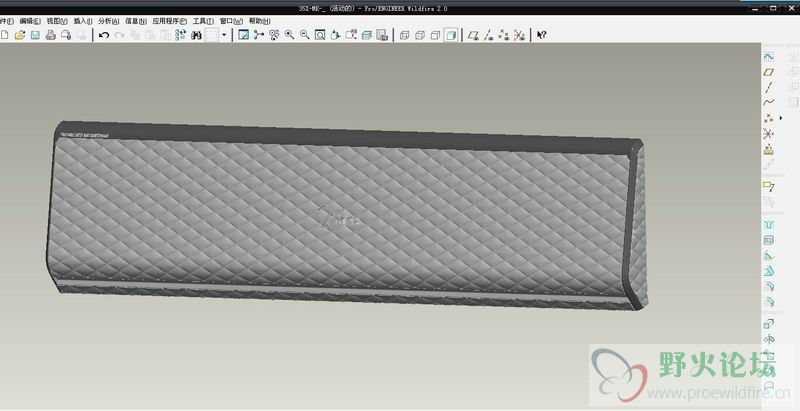

在一些有弧度的产品表面做一些肌理效果,一般用什么方法?
这个模型在proe里不会做
在rhino里面用笨方法一点点复制做的
227
267

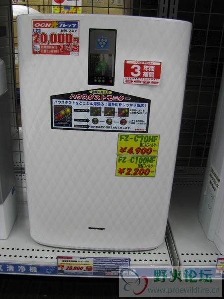

想做这种肌理效果的
如何建模呢

不是渲染的
下面那个图是日本已经生产了的空气清新机
想知道是如何做出来的
上面那个是要做手板,想做菱形纹理proe做不出来
所以用rhino建的

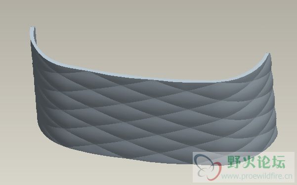

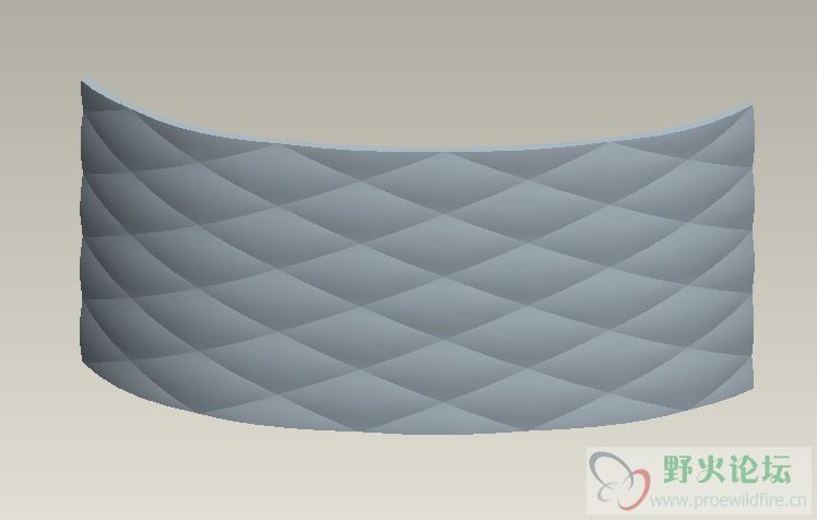

昨天想了一个办法
先把菱形做在一个平面上,再折弯
今天试了一下,还可以实现
不知道高手都用什么方法呢?

骨架折弯还是挺好用的
