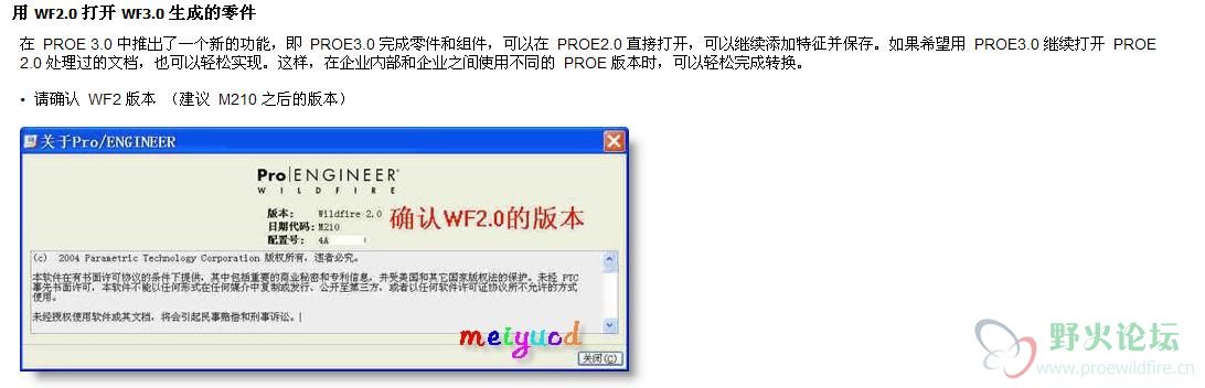

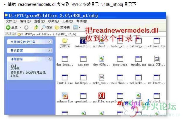

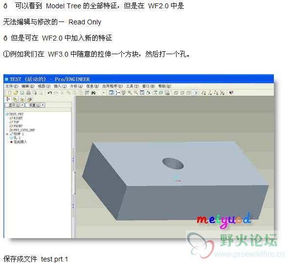

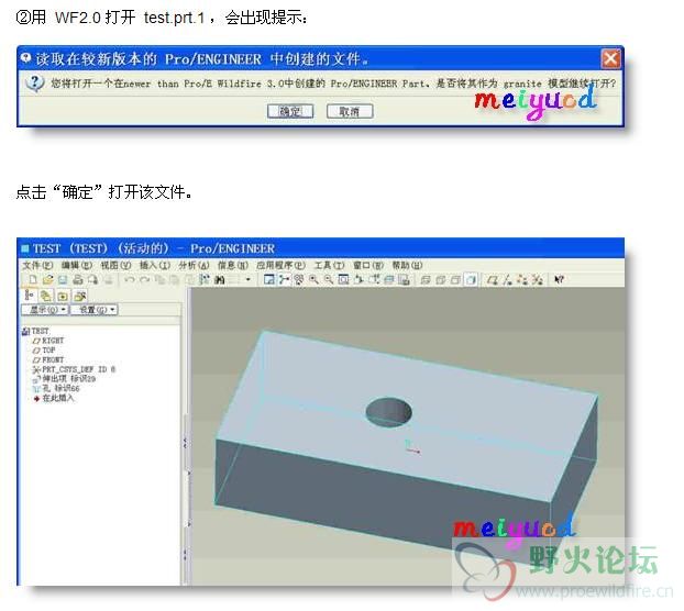

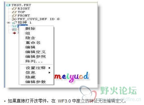

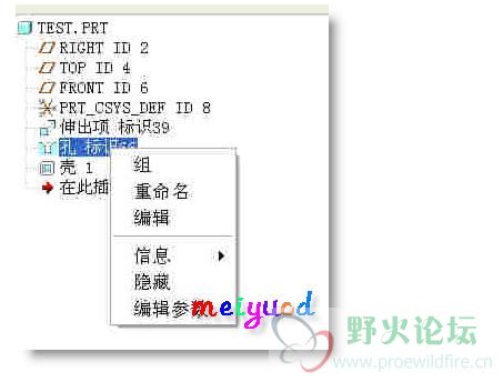

发表于 2009-6-16 08:47 | 显示全部楼层

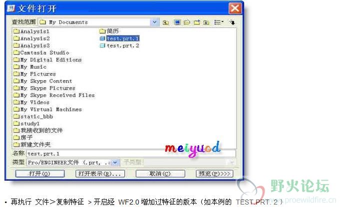

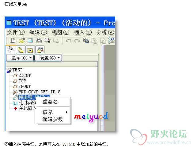

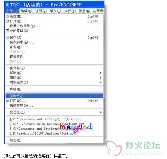

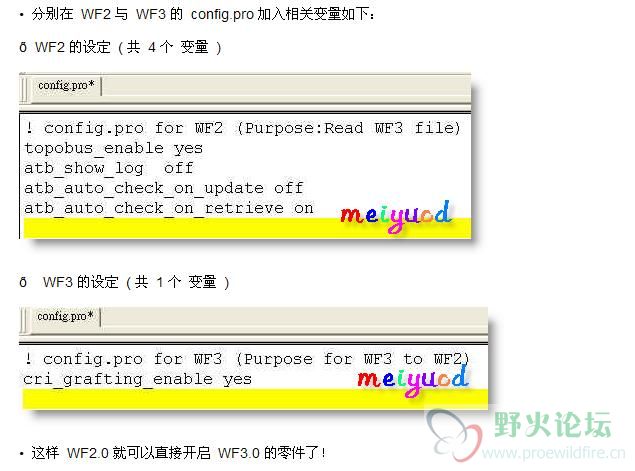

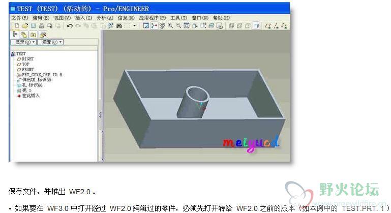

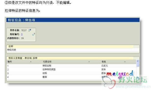

用WF2.0打开WF3.0生成的文件
[ 本帖最后由 xionghang2006 于 2009-6-16 08:48 编辑 ]
