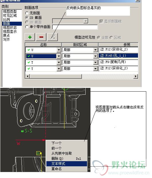

各位大师,遇到问题如下,实在不明白怎么回事,请多多指教。
问题图片
问题图片

发表于 2009-6-15 20:15 | 显示全部楼层
楼上问题
修改此命令试试哦!crossec_arrow_style
 楼主| 发表于 2009-6-16 04:15 | 显示全部楼层
好像不行,*crossec_allow_style* 只有head-online OR tail-online ,控制箭头头部和尾部接触剖面线,而不能变更箭头方向。试了下确是不行~
谢谢“baijingang“ 工程师~

发表于 2009-6-18 17:53 | 显示全部楼层
試了下
貌似是只要用局部剖切就不能反向
只能在全局剖切先選好需要的方向再改成局部

发表于 2009-6-18 19:06 | 显示全部楼层
貌似像楼上说的一样~~
 楼主| 发表于 2009-6-22 04:55 | 显示全部楼层
自己总结了下:直接选取平面做的X截面,在工程图里就不能反向,可以在模型里改变所用平面的正向箭头方向来实现剖面旋转。 只要是用偏距做的阶梯剖面,在工程图里就可以定义方向。原因不知~
