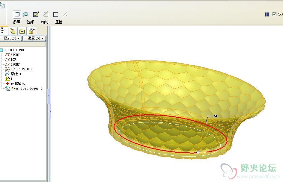

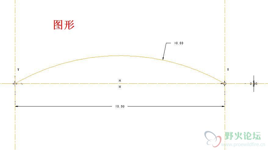

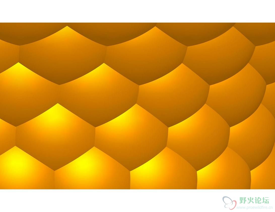

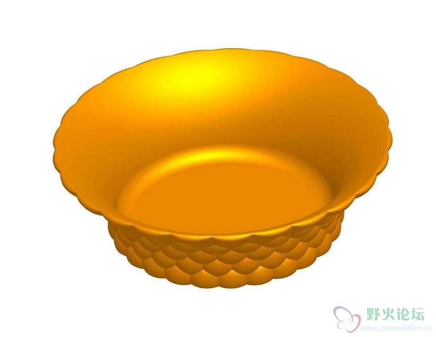

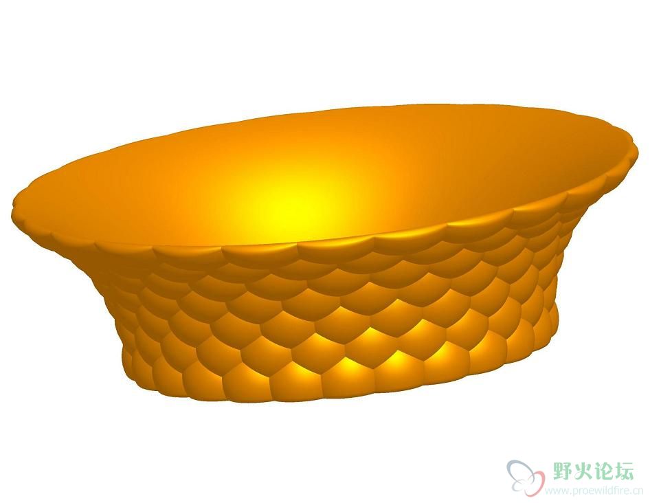

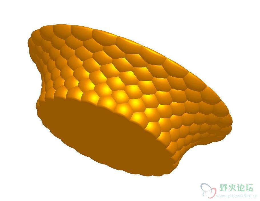

      一步vss,单块表面要为曲面或椭球面,也就是不能用sin或者cos函数起绝对值控制曲面,一圈上25块,图形要简单,不能用25段圆弧,使扫出变成了体力活动。

楼主应该用了插入2D图形关系式
要不就不会随控制的线条而变化了
