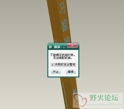

发表于 2009-6-15 16:27 | 显示全部楼层
有点麻烦,电动机时间改好后保存一下再打开就恢复原样了,运行后说有错误,想请教下怎么回事?
48
571
742
 楼主| 发表于 2009-6-15 18:15 | 显示全部楼层
没有设置好,一定要很仔细,从上面提示看,应该是正反向的电机没有设置好。
设End Time为10.3---点电动机---设单号电机的开始时间为0,结束时间为3.3---设双号电机的开始时间为10,结束时间为13.3---点运行
电机从1号到38号,切不可设差一个数字

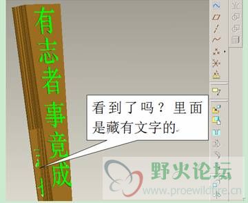

 楼主| 发表于 2009-6-15 18:24 | 显示全部楼层

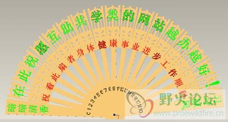

 楼主| 发表于 2009-6-16 06:02 | 显示全部楼层
原帖由 lin867399 于 2009-6-15 19:54 发表
好多分卷不过还是动起来的了设置了好多马达
开扇成功,祝贺你了,最好是贴上个图,让大家一起来分享你的快乐!
