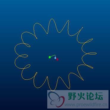

曲线方程式,坐标系选择为迪卡儿坐标系。图形:环形螺旋线
X=
Y=
Z=
非常谢谢2楼的帮助,但是你不是环行螺旋线的方程。
我现在贴了图片,希望能方便援助者理解。还有就是网上照搬的方程式是错误的。
以下是错误的方程式
x=(50+10*sin(t*360*15))*cos(t*360)
y=(50+10*sin(t*360*15))*sin(t*360)
z=10*cos(t*360*5
谢谢3楼,让我又学习了新东西,不过我所指的是,纯粹用曲线方程式所计算出来的线条
[ 本帖最后由 gy20041024 于 2009-6-15 15:08 编辑 ]

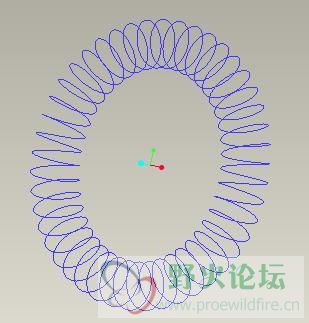

发表于 2009-6-16 18:43 | 显示全部楼层
问题找到了
Z轴上的那个5应该和XY 轴的那个15是一样的,改成45圈后的方程和生成的曲线如下:
x=(50+10*sin(t*360*45))*cos(t*360)
y=(50+10*sin(t*360*45))*sin(t*360)
z=10*cos(t*360*45)
