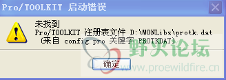

发表于 2009-6-14 10:32 | 显示全部楼层 |阅读模式
请问怎么解决这个问题?
发表于 2009-6-14 10:38 | 显示全部楼层
你安装是那个版本的
1156
1326
发表于 2009-6-14 11:27 | 显示全部楼层
1.EMX4.1安装步骤
(1).双击SEYUP.EXE文件,执行EMX的安装,等待几秒后弹出启动画面。
(2).点击下一个,EMX安装目录(f:proefile/emx4.1)
(3).点击下一个,安装完成,退出。
提示:要安装EMX的简体中文版,必须先在WINDOWS中新建环境变量:LANG=CHS.
(4).打开EMX4.1安装目录下的(TEXT)子目录(如、PROEFILE/EMX4.1/TEXT),找到confi.pro,选中他们并复制到PTC的起始目录里,从新启动PTC,便加载进了。
(5)为了起用(EMX4.1)下拉菜单中的元件库功能,还必须配置EMX的选项,单击EMX4.1-帮助-选项-配置选项- LIBRARY_PATH下改为D盘
76
83
发表于 2009-6-14 12:16 | 显示全部楼层
这个是你没有破解
76
83
发表于 2009-6-14 12:18 | 显示全部楼层
安装完成后,目录里还有个CRACK文件夹
76
83
发表于 2009-6-14 12:19 | 显示全部楼层
把里面的文件复制到你的安装目录下面
76
83
发表于 2009-6-14 12:22 | 显示全部楼层
然后一个一个运行破解,就OK啦
