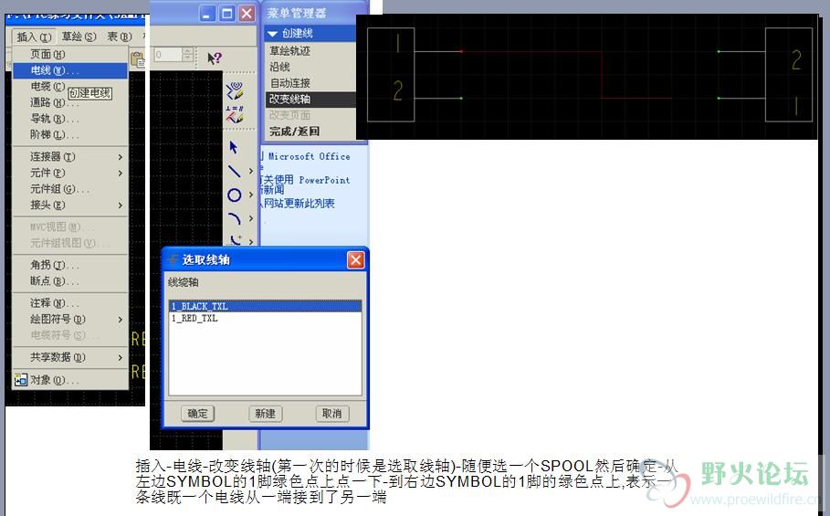

闲来无事给大家发个自动布线的小教程

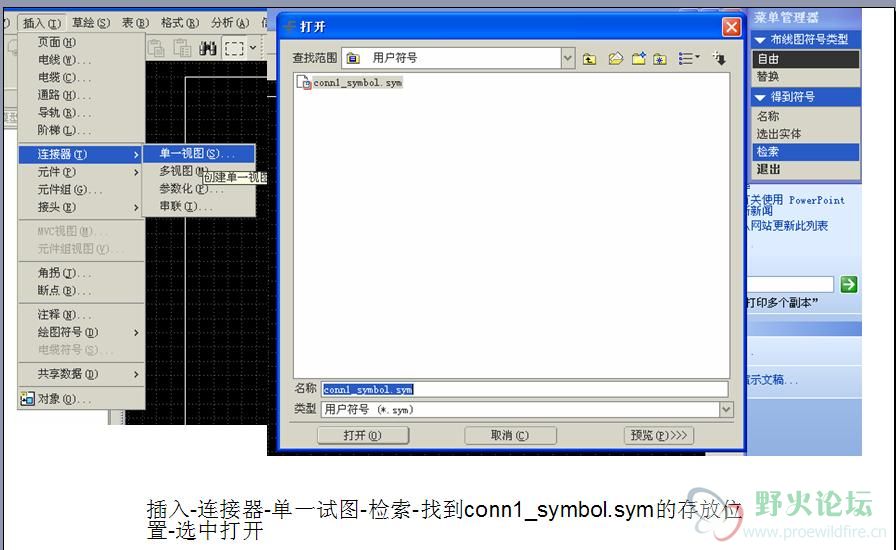

1.下面的附件是CONNECTOR SYMBOL 和 wire spool
2.图片STEP1是如何插入CONNECTOR SYMBOL的
symbol_spool.rar

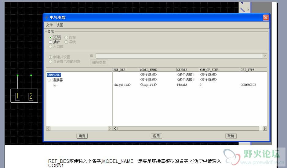

 楼主| 发表于 2009-6-13 22:13 | 显示全部楼层
STEP2.如何设置CONNECTOR元件参数
简单的说了一下,我会把我画的上传然后大家看看我怎么设置的,COPY就行,

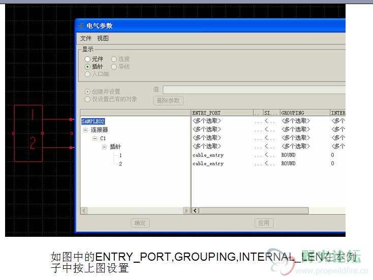

STEP3插针参数设置,图中3个参数为必须设,其他的参数可以根据不同的用途和标准自行设置

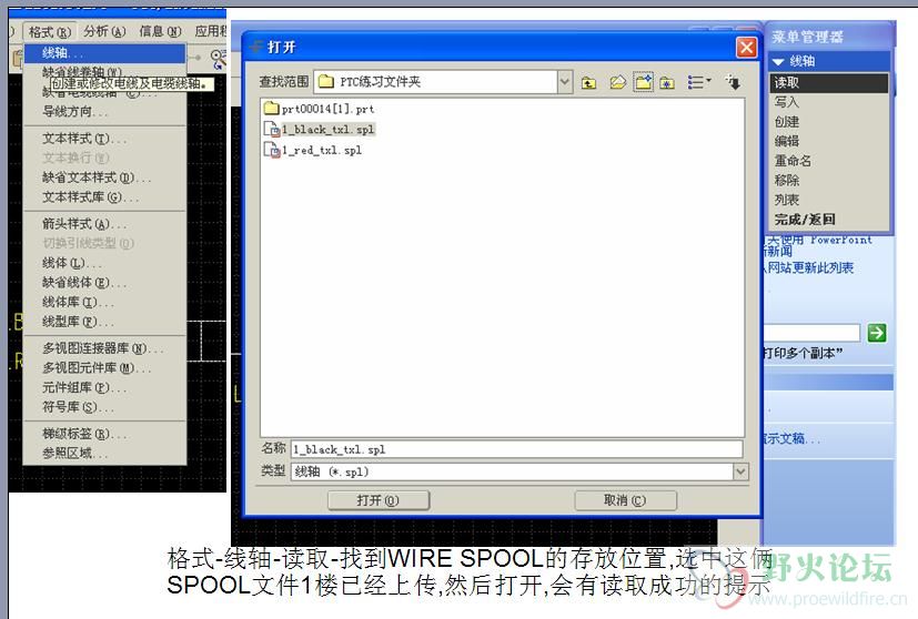

STEP5如何插入WIRE SPOOL
64
104
 楼主| 发表于 2009-6-13 22:47 | 显示全部楼层

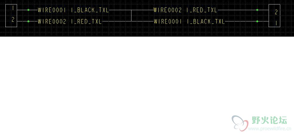

STEP6画电线的方法,
如上述再画一根从左边SYMBOL的2脚到右边SYMBOL的2脚的线
这样一个简单的DIAGRAM线路逻辑图就算是完成了
原文件奉上
dgm.rar
15.29 KB, 下载次数: 332

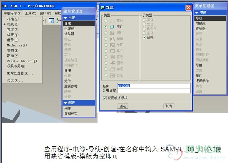

STEP7
如何创建一个HARNESS的文件
