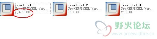

发表于 2009-6-13 22:24 | 显示全部楼层
從軌跡文件裡找回
方法是找到trail文件,將它改名稱,並改為TXT格式文件,然後在軟件裡打開播放軌跡文件命令

发表于 2009-6-14 07:10 | 显示全部楼层
轨迹文件在意外关闭的时候才会有的吧?平时的轨迹文件只有几k,貌似用不上哦。
可以试试看恢复xp的文件,其实xp删除文件并不是物理删除,只是不显示,具体内容楼主试着网上查查。

发表于 2009-6-14 12:49 | 显示全部楼层
每次打開的時候都會產生一個軌跡文件,每一次的動作在軌跡文件裡應該都會有記錄,
