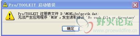

[求助] proe 4.0安装零件库不能运行
60
80
发表于 2009-6-13 21:39 | 显示全部楼层 |阅读模式
提示
Pro/toolkit 注册表文件D:MONLibs\protk.dat:
应用程序MON 启动失败:有关详细信息 请参见跟踪文件
如何解决啊
[ 本帖最后由 lenglei3000 于 2009-6-13 22:49 编辑 ]

 楼主| 发表于 2009-6-13 22:48 | 显示全部楼层
原帖由 lenglei3000 于 2009-6-13 22:35 发表
38969
这是怎么回师啊
求助啊

发表于 2009-6-14 09:50 | 显示全部楼层
没遇到过
也不知道你是用什么样的标准件库最好详细说明下。这样别人才好帮助你。。。
就单单这么一张截图谁知道
[ 本帖最后由 lin867399 于 2009-6-14 09:51 编辑 ]

发表于 2009-7-4 10:44 | 显示全部楼层
我今天也遇到这个问题了,protk.dat无法产生应用程序MON,后来只得把config.pro里面的那行PROTKDAT           D:\MONLibs\protk.dat给干掉了,这样不会有错误提示,也可以用浏览器调用标准件,但是不能产生作者所说的“瀑布菜单”,你找到解决办法了给我说声哈!q:21889516
