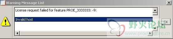

大家好新手请教PREO4.0野火版的怎么安装的啊?谢谢! 3_ZZN@EQ2ZQTFK%(60{%U]X.jpg WK4X{5QW}0WT50D@Q1]~$IW.jpg

 楼主| 发表于 2009-6-13 19:25 | 显示全部楼层
回复 4# CHUNLEI113 的帖子
我生成不来网卡啊?
 楼主| 发表于 2009-6-13 19:26 | 显示全部楼层
回复 5# 剑辉 的帖子
是不是还要XP的光盘啊?
 楼主| 发表于 2009-6-13 19:27 | 显示全部楼层
我想学这个软件,连装都不会,感觉好难哦!
1286
47484
发表于 2009-6-13 19:45 | 显示全部楼层
置顶帖里有教程
44
发表于 2009-6-13 21:29 | 显示全部楼层
你这种问题应该是网卡出问题,建议如下在开始菜单下点击运行对话框,然后在里面输入regedit打开注册表,按如下路径打开HKEY_LOCAL_MACHINE\SOFTWARE\Microsoft\Windows NT\CurrentVersion\NetworkCards\
打开后看里面是否有两个网卡,如果是,那么将你常用的网卡那个文件夹图标(注册表模型树左边)重命名为1,然后再重新软件看下
  以上,你先看下,是否有效果,如果还不能解决问题,再反映上来,大伙来帮忙
 楼主| 发表于 2009-6-13 21:49 | 显示全部楼层
回复 9# baton520 的帖子
大侠您帮我看看是不是有3个网卡了啊?
怎么办?
