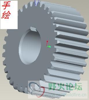

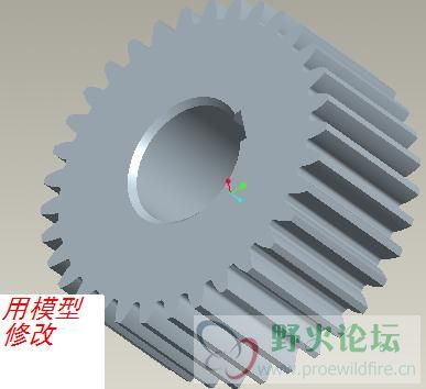

我用国标库的齿轮做模型修改成新的齿轮时,只能将内孔两端面做出倒角,而齿廓部位的端面却做不出倒角。这是为什么呢?但手动绘制的都能做出来。现附图请教各位,谢谢赐教。

许多齿轮好像是用方程并笛卡尔坐标系做的,从基圆先长出第一齿再阵列,所以我要在齿尖上倒圆角就无从下手。
我画的是用方程选圆柱做的,从外往里拉伸(挖)出第一个齿槽再阵列。做完后很容易倒角。

注册特征的次序,你可以先倒角,然后再做其他的
对已经做好的齿轮,如果没有倒角,你可以把用插入模式,在第一个齿之前进行倒角
