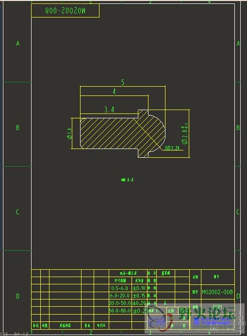

在工程图中,如设定了尺寸箭头,他们是不会随视图放大或缩小的.请问如何才能作到随视图的放大或缩小成比例变化.

我想要说的是,你这种想法本身就是错的!

箭头大小是固定的,可以在绘图选项里设置,与图的比例无关
你总不能画了几张图,比例都不一样,打印出来箭头都不一样大吧

,这个问题.........,见图,就知我为什么要提问了,在回复中不能挂附件,我回到原贴,贴图
这个零件比较小,视图我放大了15倍,字体原是3,后我改为5,箭头没有改动,
如如野火所说,那我的问题就是箭头在系统中设置的尺寸太小,可否有国标的箭头尺寸给个参考一下
[ 本帖最后由 长刀无痕 于 2009-6-14 12:16 编辑 ]

关于这个问题,我的解决办法是这样的。
首先,将一张A4的DWG的图纸在CAD里面放大到你想要的倍数。
不要更改尺寸的比例;测量尺寸箭头大小。
在Pro/E工程图中,将工程图配置文件打开,更改箭头长度和高度的选项到你测量的尺寸或你仍为合适的尺寸。因为每一张工程图都可以有单独的配置文件,所以你的更改不会影响到你的原来的配置文件。文字高度最好一并修改。
我经常用这种方法,画A3的图纸,用A4的图纸打印。这样尺寸和文字都比较清楚。
