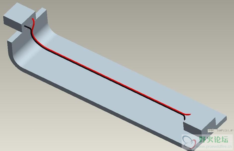

简单的给大家做个PRO/E CABLING的小例子,希望能对大家有一点点的小帮助.
有空给大家做个从DIAGRAM-CABLING-FLAT-DRW的完整教程
这个例子中有几点需要注意
1.连接器中的坐标系Z轴一定要向外,因为线是从Z轴出来的
2.一般情况下路径参照很少用FREE,多数用的是点,而且是以这个ASM为参照的点
3.线的颜色在您的PROE颜色库中一定要有,不然看不到颜色
4.布第二根线的时候用FOLLOW CABLE就可以,前提是必须先使用一次LOCATION后,FOLLOW CABLE才可以使用

零件2

组件1

把以上几个零件解压缩到一个文件夹中

怎么缺少元件MB1
