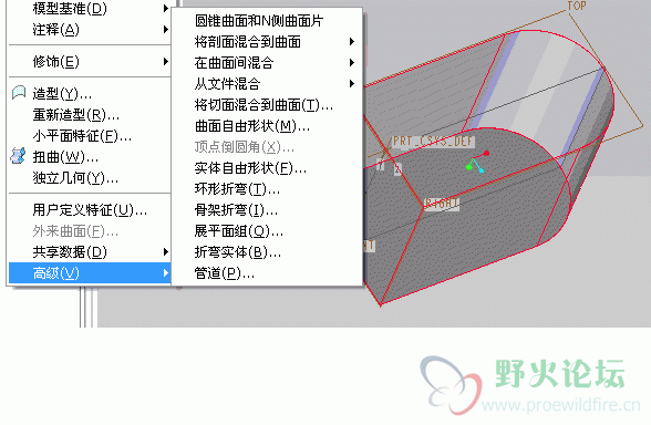

发表于 2009-6-12 22:45 | 显示全部楼层 |阅读模式
为什么呢 我用的是野火4。0版

发表于 2009-6-13 00:31 | 显示全部楼层
看了一下,不知这两个工具对你有没有用

发表于 2009-6-13 08:29 | 显示全部楼层
回复 3# liminghui 的帖子
实体自由形状就是包含局部推拉
发表于 2009-6-13 15:42 | 显示全部楼层
工具-选项-将仅显示是文件夹加载选项前的勾去掉后。将allow_anatomic_features 的值改为yes

发表于 2009-6-13 19:13 | 显示全部楼层
回复 5# 风林2006 的帖子
哦明白了原来在这里面躲起来了
