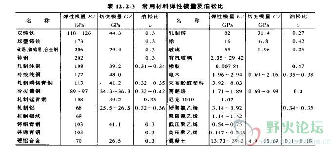

论坛上好多帖子说是200N/mm^2主要是在一个EXCLE表里
另外一个是说2GPa,引用的是SOLIDWORK里的数据。
189
336
发表于 2009-6-13 08:15 | 显示全部楼层
ABS的性能
ABS为丙烯氰(23%-41%),丁二烯(10%-30%),和苯乙烯(29%-60%)三种单体共聚而成的聚合物。英文名称Acrylonitrile-Butadiene-Styrene,简称ABS。有冲击型,高抗击型,超高冲击型及耐热型四种。     项目 通用型 中抗冲型 高抗冲型 耐热型 电镀型  相对密度 1.02-1.06 1.04-1.05 1.02-1.04 1.04-1.06 1.04-1.06  拉伸强度,Mpa 33-52 41-47 33-44 41-52 38-44  伸长率,% 10-20 15-50 15-70 5-20 10-30  弯曲强度,Mpa 68-87 68-80 55-68 68-90 69-80  弯曲弹性模量,GPa  2.0-2.6 2.2-2.5 1.8-2.2 2.1-2.8 2.3-2.7  悬臂梁冲击强度(23℃),J/m 105-215 215-375 375-440 120-320 265-375  洛氏硬度(R) 100-110 95-105 88-100 100-112 103-110  热变形温度(1.82Mpa),℃ 87-96 89-96 91-100 105-121 95-100  线膨胀系数,10ˉ5/℃ 7.0-8.8 7.8-8.8 9.5-11.0 6.4-9.3 6.5-7.0

单位制不同而已,可以查查一些资料或者上网看看,百度百科什么的,
机械设计手册
proe杨氏模量单位
ansys默认的杨氏模量单位和proe一样
都是一样的。

请问你现在解决了吗问题,到底是0.2gpa还是2gpa
114
122
发表于 2018-12-14 17:45 | 显示全部楼层
百度百科里ABS是2GPa
387
489
发表于 2019-2-18 13:51 | 显示全部楼层
应该是2.1GPA左右把
