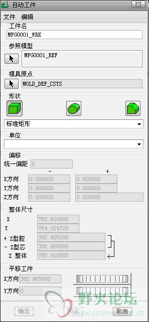

装了很多版本结果都没装成..以下2个问题无法解决,希望哪位大大给点指点!
1,装了能用,但是要建模具的时候,老是没有单位 建不起来工件!(但是能打开其他模具文件,但仍无法显示单位)

发表于 2009-6-12 22:19 | 显示全部楼层
安装的时候   选项  选所有子功能  就好了, 一定解决!

 楼主| 发表于 2009-6-13 08:28 | 显示全部楼层
装了....还是不行啊..
谁给个详细的安装方法啊

发表于 2009-6-15 22:05 | 显示全部楼层
斑竹
我想你安装时少了这个文件吧mold_data,我以前也是你这样的.有需要联系我QQ75107037我发给你.
