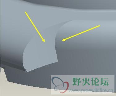

请问高手们,我想让这样的两个面平滑过渡,导圆角是不能建立的,扫描貌似也不行,请问有办法解决吗?
如下图

可变剖面扫面应该可以解决的  大不了多几条控制线被

实在不行 你把他那个缺口拉伸出来 然后再除料被~!!

用曲面造型补面

拉伸的话,会不会有什么特征的相交?感觉补面行得通,我记得螺纹收尾时用过一个技巧,也许可以。不过想不起来了,,,,

截面超大 高度超大  怎么会相交呢? 然后在除了被
感觉直接用可变剖面扫描就照了。。。。因为曲面造型还要合并实体化 也是好几个步骤

补面应该更好些

补面功能怎么用啊?我是个初学者,不会啊!
连那个补面的工具按钮都不知道啊
啊有高手先给我个简单的介绍啊?谢谢啦

上个PRT 可以试一下。请标注版本。
