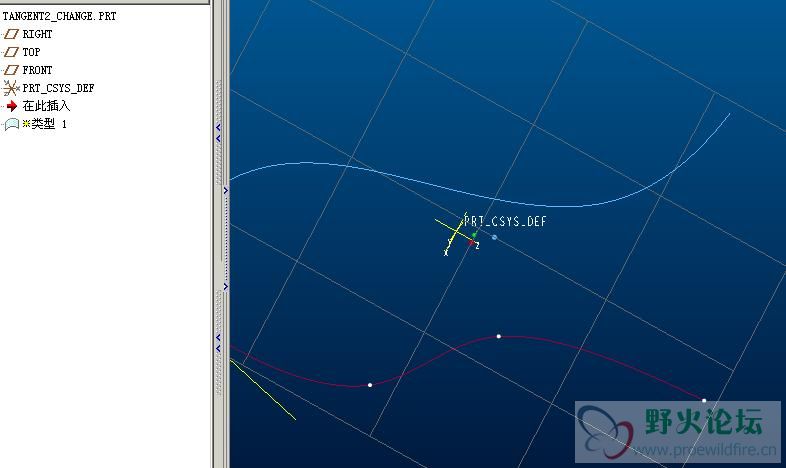

Q:怎么能将两条自由曲线的两个端点约束重合,就是怎么成一个连接的线??
138
175
 楼主| 发表于 2009-6-12 20:56 | 显示全部楼层
下边那条线看的不是很清楚,希望大家明白,
我在线等你们。

发表于 2009-6-12 22:18 | 显示全部楼层
回复 4# kevin8hu 的帖子
有的,论坛上有问过这个问题。我的方法是点选编辑曲线命令,按下shift不放,把一个端点拖放到与另一个端点重合(shift作用主要是捕捉)。试试看行不行

发表于 2009-6-13 07:55 | 显示全部楼层
回复 6# kevin8hu 的帖子
不好意思,漏说了一点,还有一步操作是,左键单击那个公共点,单击右键选组合,它们才能成为一条直线,不好意思。

发表于 2009-6-13 09:08 | 显示全部楼层
用组合不好
组合之后的线 是切线连续的  原来不相切的两条线会在结合点处相切

用SHIFT捕捉端点,然后左键单击那个公共点,单击右键选组合,它们才能成为一条直线,组合之后的线 是切线连续的  原来不相切的两条线会在结合点处相切
