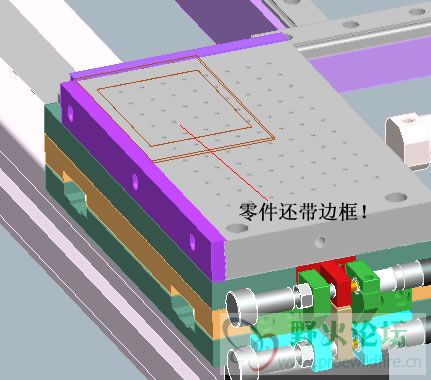

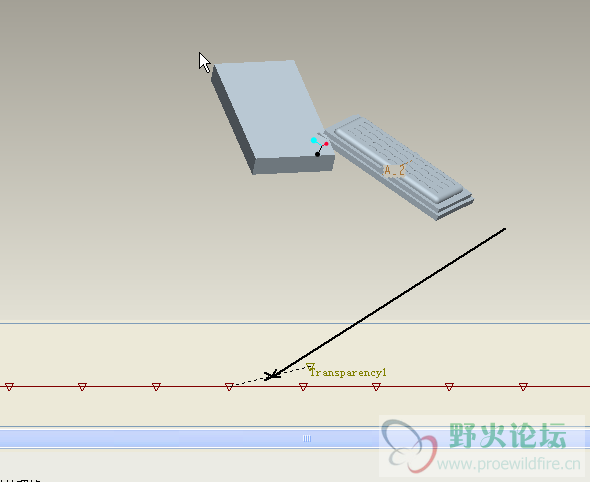

使用创建新的定时透明命令:

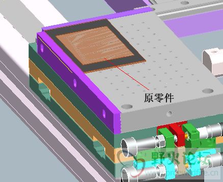

我配置是着色带线框的,用定时透明的话达不到效果.我记得以前我用过定时显示,但是忘了怎么用的.
虽然没解决,不过还是感谢你的帮助.谢谢!拿分的事,嘿嘿...等解决了再说
[ 本帖最后由 13680339890 于 2009-6-12 17:43 编辑 ]
58
发表于 2009-6-12 17:23 | 显示全部楼层
压缩文件是动画,明显不行,我的零件本来就是半透明的,后来显示的时候反而不透明了?这方法行不通
[ 本帖最后由 13680339890 于 2009-6-12 17:27 编辑 ]
58
发表于 2009-6-12 17:42 | 显示全部楼层
效果见压缩文件的动画

你要弄清楚概念,“定时显示”显示的是视图样式,视图样式要在视图管理器中设置

"创建新定时视图”显示的才是视图样式,用于调整视角.
"创建新定时透明"是零件透明度的调整.
"创建新定时显示"是零件可见性的定义.

发表于 2009-6-13 09:24 | 显示全部楼层
原帖由 13680339890 于 2009-6-13 08:56 发表
"创建新定时透明"是零件透明度的调整.
"创建新定时显示"是零件可见性的定义.
你的意思我明白,也许这样表述更合理,“定时视图”引用视图方向,“定时显示”引用显示样式(我称作视图样式也许使你误会了),显示样式在视图管理器中定义。
