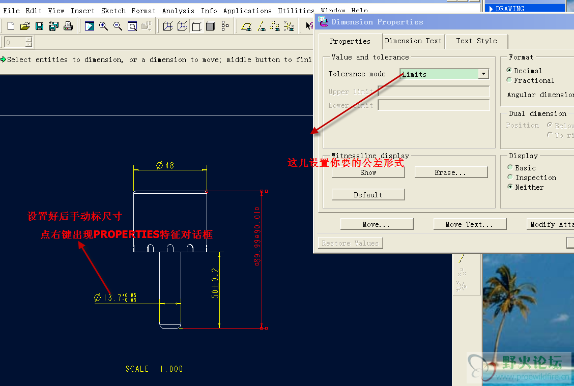

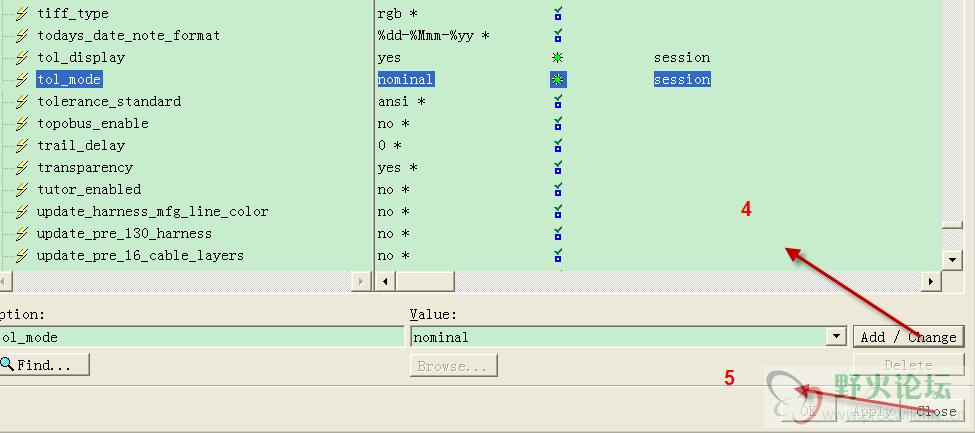

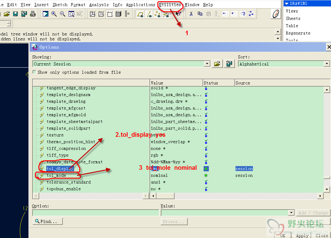

  proe/2001公差的标注,我们有的要标不同类弄的尺寸,如对称极限偏差
我的方法就是在OPTIONS及DRAW SETUP 里面设置TOL-DISPLAY  YES      这些选项. 然后再在标注尺寸的属性中修改公差大小及类型.
                                                                                 TOL_MODE   NOMINAL
