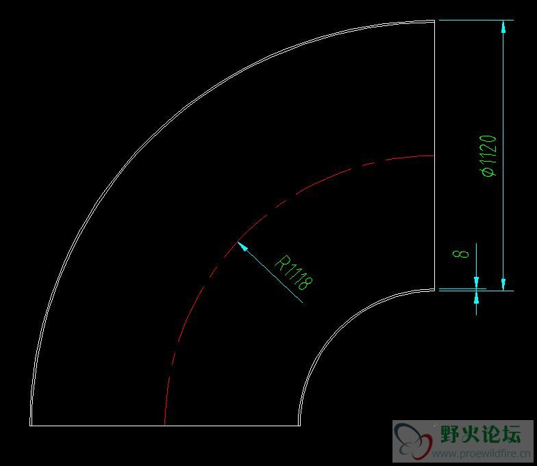

我们公司DN>600的弯头要拿板子卷制
大家来看下,如何把下面的弯头展开呢。。。。
PROE里捣鼓了半天没弄出来。

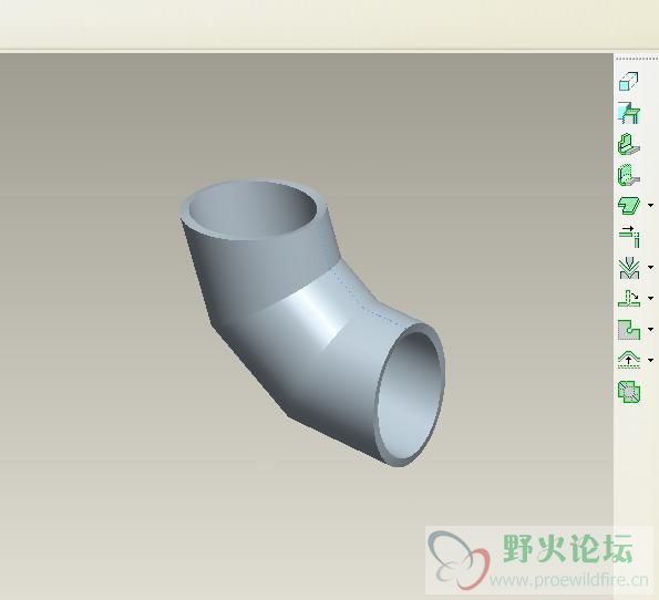

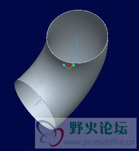

我帮忙添加个3D图
[ 本帖最后由 信念 于 2009-6-12 18:04 编辑 ]

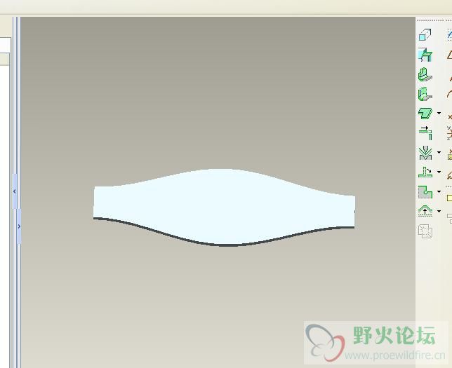

发表于 2009-6-12 22:03 | 显示全部楼层
展不开的,
只能近似,

个人认为5楼的作法可行

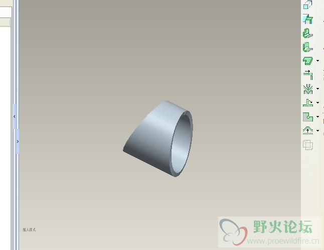

不错,,不错啊。。。5楼的大大,,你太有才了。
645
906
发表于 2009-6-13 13:51 | 显示全部楼层
你的这种弯头是展不开的啊
实际生产时按照5楼的那样做成“虾米腰”,或者铸造
