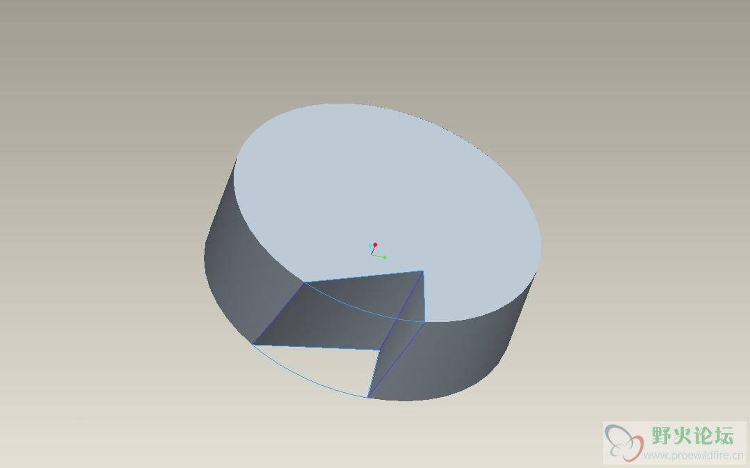

请帮忙看下,我画这为什么不能合并,谢谢。

请问有没有,有角度的扫描呀,,就是在两个平行的平面之间,沿着15度扫描过去

你是想把那一块切掉并合并吧? 3.jpg 是这样吗?首先你这个不能直接合并,因为它只是一个整体面组,只能用修剪命令,然后再在断面处建立曲面,再进行合并。还不明白的话,再讨论

 楼主| 发表于 2009-6-12 19:01 | 显示全部楼层
修剪后会留下一个曲面,,然后呢??

如上图片,这是圆柱端面上的两个相同的面,,前面这个面不变,只是倾斜15度扫描过去的,请问能用扫描吗??

然后,以断面边为链造一个曲面,然后合并就行了。

应该可以,不过得做一个倾斜15度的扫描轨迹。
