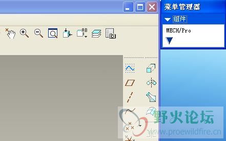

PROE与ADAMS的接口mechpro的安装,绝对可靠,我装成功了,要求Proe的版本不要太高~ mechpro.jpg mechpro2005.jpg mechpro安装方法.rar (1.02 KB, 下载次数: 101)

2005只能支持3.0及其以下版本,还没见着4.0成功的例子。网络上至今没见到更高版本的接口程序。

是的,2005现在只能安装在3.0以下的版本,4.0是不行的~

现在又ADAMS2007的版本,我下载过了~还没试过是不是可以?
