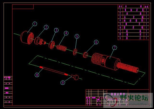

    proe,  能绘三维分解轴测图吗   还得转到CAD里去。
          请高手指点指点

这样的完全可以做的,没任何问题

爆炸图-视频教材
http://www.proewildfire.cn/thread-16003-1-1.html
PROE中让爆炸图自动产生球标和明细表的教程
http://www.proewildfire.cn/thread-12523-1-1.html

完全可以 相比其它软件破衣的工程图还是不错的 尤其是重复区域的运用 其它三维软件还要二次开发 但他曲面技巧性就太强啦 不易学
