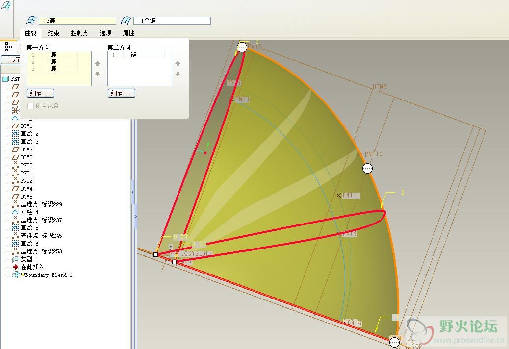

[求助] i不会做啊。最后一步。

你可以在第二个方向上选中间那条线 0.jpg 123.prt.rar (144.03 KB, 下载次数: 4)

 楼主| 发表于 2009-6-12 11:14 | 显示全部楼层
其实我就是想知道造型中的“根据边界创建曲面”是怎么用的,因为我是根着书画的,不过书里面对这个选什么线没有讲明,直接就掠过了,所以不是很明白,如果用边界混合的话我以前作的草图就全废了,等于要重画。

发表于 2009-6-12 16:52 | 显示全部楼层
你把中间那线和后端线的两端打断。再用边界混合。

发表于 2009-6-15 15:22 | 显示全部楼层
我觉得你那"草绘2"的样条曲线的起点和终点应该约束它垂直.你看下我的效果看下有没有
改变你的设计意图.如果不是也不要见笑.
0001.prt.part1.rar
