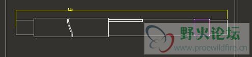

[求助] 破断视图中总长度尺寸标不出来,咋解决?
91
117
发表于 2009-6-11 10:42 | 显示全部楼层 |阅读模式
试了一下,在2.0版本中可以标出,在4.0中不行。急啊!请老师指教。

测试无论是直接显示总长还是标注总长都没问题,用的4.0M070
发表于 2009-6-11 23:09 | 显示全部楼层
标注的时候用中心和中点选择图元标注尺寸起点和终点,不要直接用在图元上选择标注起点和终点。这样就OK了

 楼主| 发表于 2009-6-12 08:26 | 显示全部楼层
奇怪,不知道哪地方出问题了,都不行啊。我试着把另一投影图的长度尺寸移过来也不行

4.0C000的BUG,其它版本都是没问题的

靠,我装的就是4.0C000,运气差啊

C000是试用版,肯定会有很多你想不到的问题啦,比如自动退出等,建议你用M开头的版本
