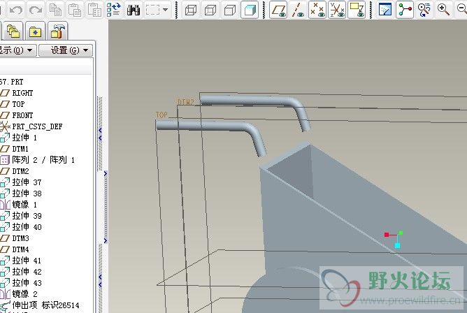

proe中零件的移动怎样实现
零件的移动是怎样来实现的,不是在装配图中,是在零件建模图中?具体该怎么做阿? 比如我要零件沿y轴移动3个单位,把几个零件接起来?该怎么实现? 大家帮帮我! 谢谢!!我是新手不会。-------还想问问有没有零件分割的方法呢?在论坛看到这个:proe 的top-down的主控零件法  能分割?怎样实现呢??请教高手。。。。

发表于 2009-6-10 22:45 | 显示全部楼层
你把那个扫描轨迹延长下就行了吧

 楼主| 发表于 2009-6-10 22:54 | 显示全部楼层
不好意思,没说清楚,整张图都是要移动的,上面的只是一部分,因为我画零件的时候没考虑到配合起来,还有一些部件 都移不了.....

发表于 2009-6-11 07:42 | 显示全部楼层
你的意思要移动实体,那就要做面在移动了

发表于 2009-6-11 08:32 | 显示全部楼层
copy实体曲面再移动/旋转,最后再实体化。

回复 楼主 xutuchen 的帖子
编辑》特征操作》复制》移动》完成》选择要移动的特征》完成》平移,坐标系》Y轴》正向》输入3》完成移动

 楼主| 发表于 2009-7-27 18:11 | 显示全部楼层
现在我明白了,原来在扭曲里面有个变换功能 可以移动一个零件里的几个特征...这么好用的方法,怎么没多人用 用呢
