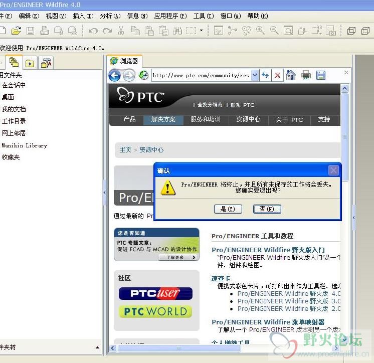

为什么我的pro/e关闭时出现的总是这个画面,什么也没有做,就是保存了,也是这样的。请高手解决。

你是不是没有拭除啊?

1326
发表于 2009-6-10 13:44 | 显示全部楼层
点是就好了

问题的关键是 会不会取消保存的内容

默认就是这样的,只是问你是否要退出程序。

就是这样的,没有问题!!直接点击是就行了

prompt_on_exit no
allow_confirm_window no
在 config.pro 里设置以上两个选项试试,具体是哪个我没测试
