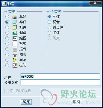

[分享] 怎样去掉“使用缺省模板”前的钩

在工具-选项中设置force_new_file_options_dialog 值为yes
效果如下图
