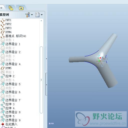

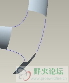

发表于 2009-6-10 11:14 | 显示全部楼层 |阅读模式
怎么把中间联起来!   N侧曲面不好看!

发表于 2009-6-10 14:03 | 显示全部楼层
简单的画了下

 楼主| 发表于 2009-6-11 00:17 | 显示全部楼层
回复 2# CHUNLEI113 的帖子
老大  用什么方法的! 讲下
67
发表于 2009-6-11 10:00 | 显示全部楼层
增加几条内部线就可以了

发表于 2009-6-11 18:11 | 显示全部楼层
N侧曲面之前你的几条线要做的相切,我试试看。。

发表于 2009-8-31 10:41 | 显示全部楼层
回复 楼主 翁秋晨 的帖子
中间只加一条线,貌似效果不好。。
发表于 2009-9-3 15:40 | 显示全部楼层
jian dan
方法很多 !!!!!
