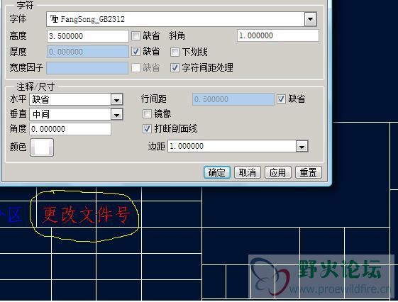

下午在制作表格的时候遇到了一些麻烦,大虾帮忙看看:
   怎么才能把那个红色的文字放在格子里面,不要超出格子
[ 本帖最后由 sqqdddd 于 2008-3-12 16:06 编辑 ]

 楼主| 发表于 2008-3-12 16:08 | 显示全部楼层
改宽度因子没用,无论改得多小都没用

发表于 2008-3-12 16:17 | 显示全部楼层
改变高度数值就可以了.

 楼主| 发表于 2008-3-12 16:21 | 显示全部楼层
改变高度不就不符合标准了,我的3.5改成2才能放得下,那样字就很小了,很不舒服,这个办法不妥阿

发表于 2008-3-12 16:36 | 显示全部楼层
目前只能通过更改字体高度来解决。

发表于 2008-3-12 16:53 | 显示全部楼层
你表格就是这么大怎么放得下5个字啊!!

 楼主| 发表于 2008-3-12 16:59 | 显示全部楼层
改变字的宽度,让它放得下这么小的格子应该可以的吧,在AUTO CAD里就方便了,唉,不知道要怎么搞

回复 7# 的帖子
问题解决
47499
发表于 2008-3-14 18:55 | 显示全部楼层
改宽度因子就可以,如图
