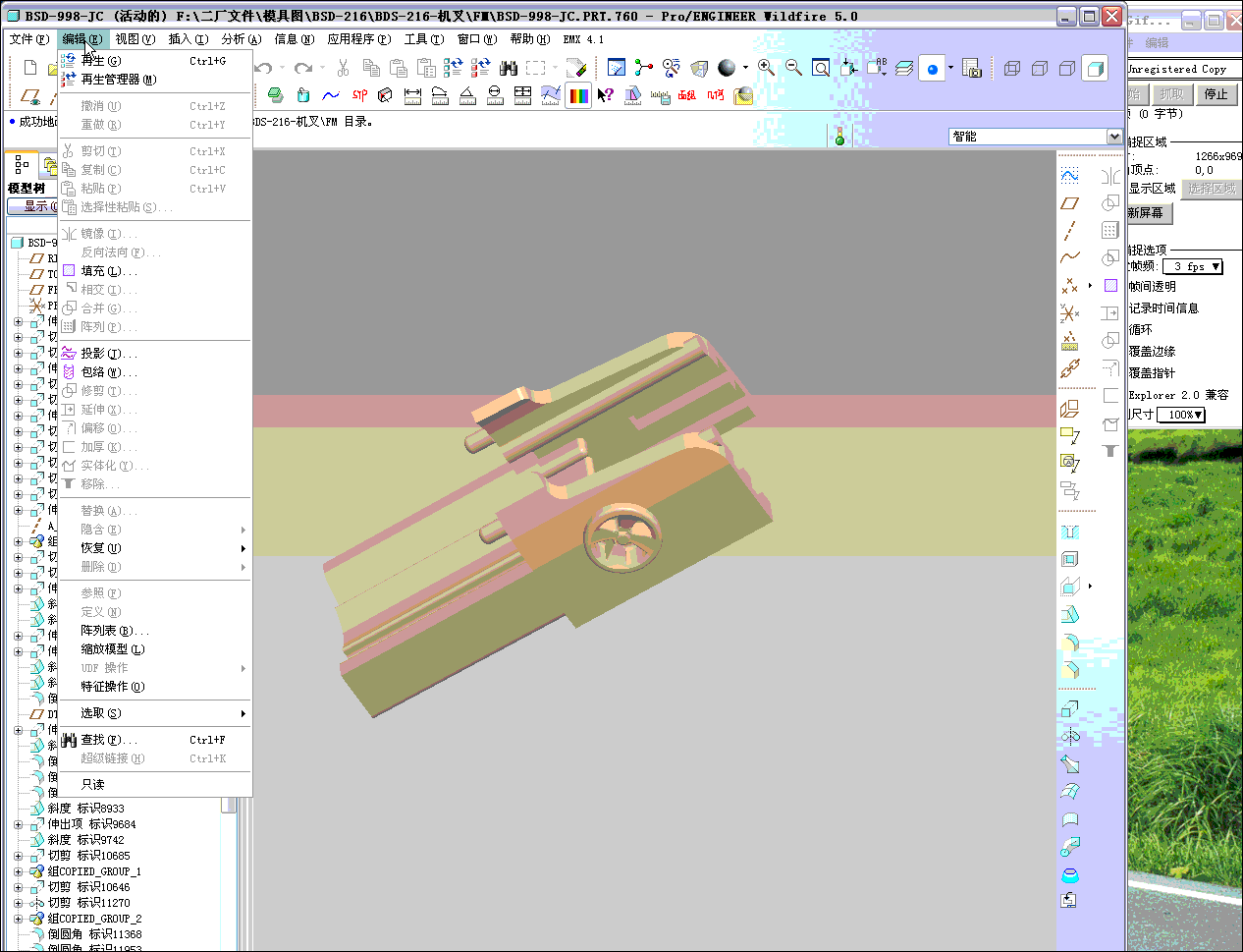

[求助] PROE的选择配置,不想预选加亮,点左键和右键都不要出现“列表中选取”菜单

要么你就打开编辑菜单下的选取再把预选加亮勾选去掉就OK了!
发表于 2009-6-10 07:52 | 显示全部楼层
“列表中选取”这个长按才会出现,快按不会出现
