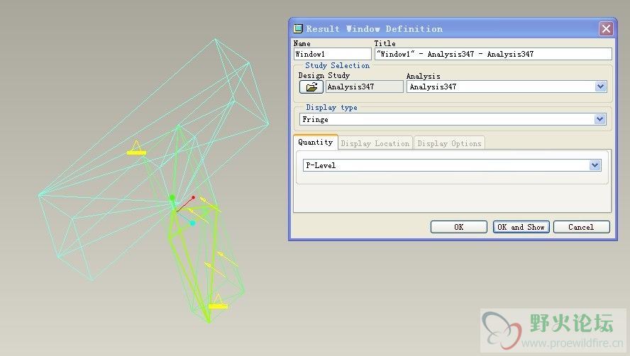

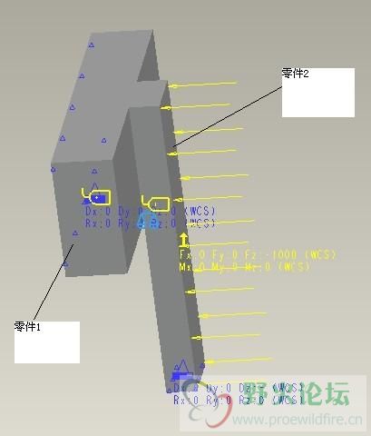

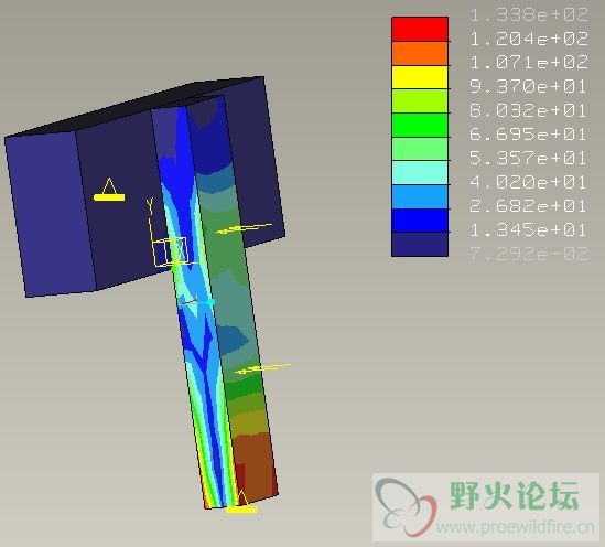

图一为组件受力约束图,零件一完全约束,零件2受Z方向力,只有Z方向一个自由度.且两个零件接触面间距为"0".

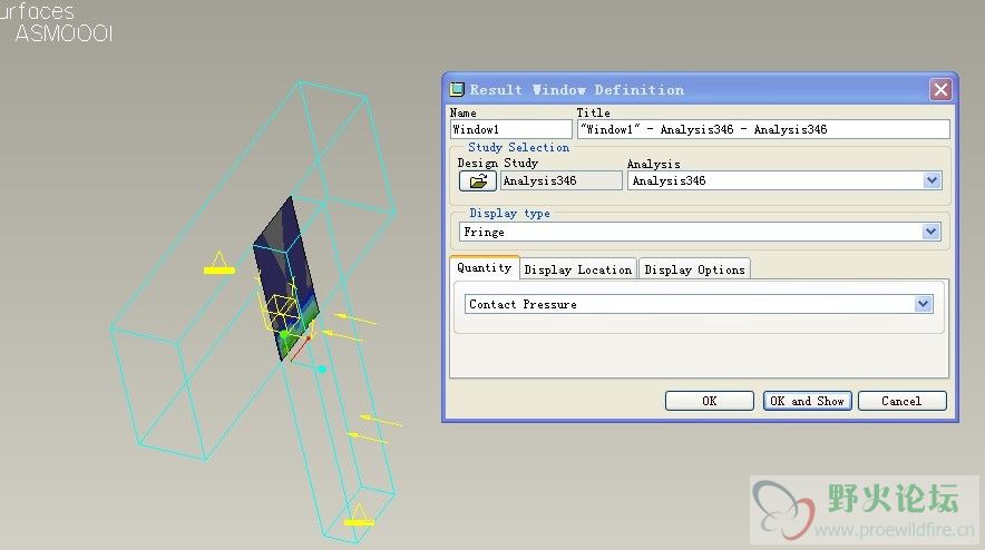

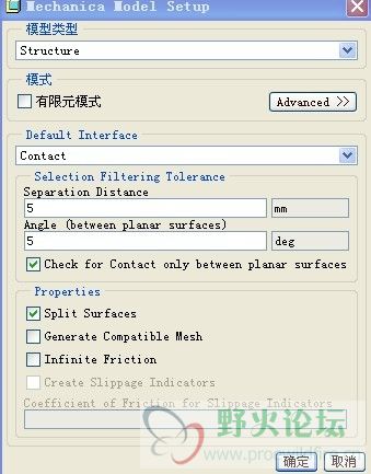

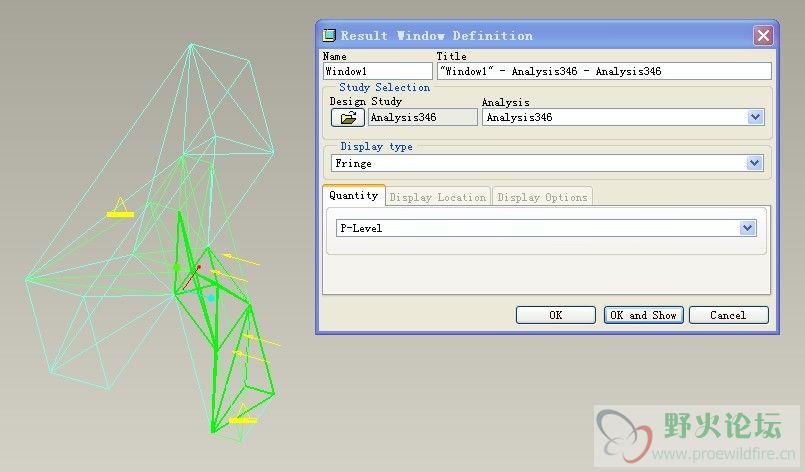

图2,SPLIT SURFACES被选择的状态.图3,4,5为该设置下的分析.

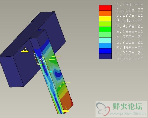

图6,SPLIT SURFACES不被选择的状态.图7,8,9为该设置下的分析.
问题:SPLIT SURFACES应该是指"接触面为分离状态吧",采用图2的设置.和图6设置有什么区别呢.

Separation Distance和Angle (between planar surfaces)是在Component-Component情况下用的。是mechanica根据前两个的值自动创建接触面的。
