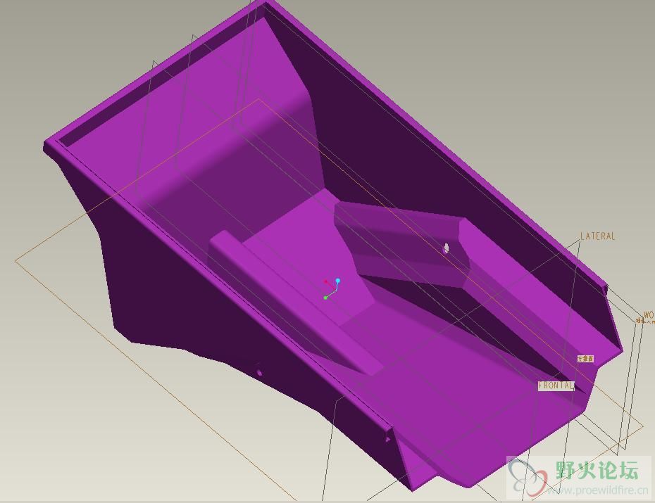

一个关于复杂的车斗的零件图。之前是整体画图画出来的。现在要做装配图,每一部分再重新画,也太费事了。PROE4.0中,有没有什么功能,把这个整体的零件图,直接分解为一个个小零件,我再重新装配一下,就简单了。
请问高手,能做到吗?应该用什么功能?

可以利用top-down的主控零件法來達成
如果零件之間的分割不會過於複雜的話
簡單的說,先在原零件檔畫好要分割的曲面
再將零件檔另存新檔,要分成幾件就存幾個
再到各別另存的新檔,按照之前所繪的分割曲面將不要的部位切除
最後另開一新組件檔
將處理完成的各別零件檔安裝進來(使用缺省位置)
如此就大功告成了

这个有新意。我试试,感觉非常有道理!!
