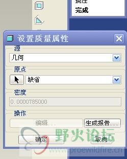

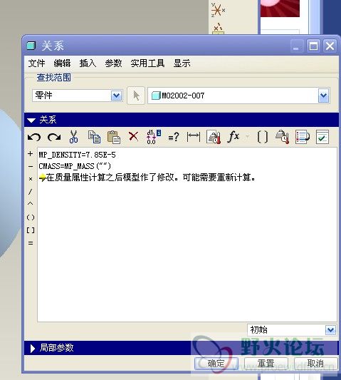

本人引用了别人的建模板,其设置了默认的材料.并引用其密度.本人想更改为没材料,也就是说在每次求质量属性时,可以随时更改密度,也就是在图A中密度栏中可以输入.现图A中的密度是不可改的.若想更的话要到图B中,在关系中改MP_DENSITY=7.85E-5这个值.请高手指点

打开你引用的模板,在关系中把模板中的关系式去掉看看行不行。

回复 3# terryking1986 的帖子
可不可说的更清楚一点.
