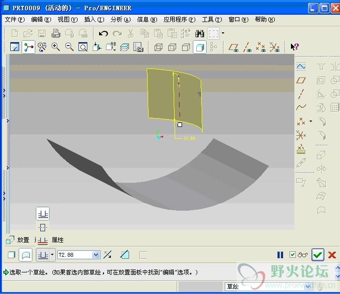

请教proe4.0怎样拉伸一面至一不规则的曲面?

草绘结束到Pro/e界面里,最下面有个“从草绘平面以指定的的深度拉伸”选项,选第三个“拉伸至选定曲面”就行了

 楼主| 发表于 2009-6-5 14:21 | 显示全部楼层
曲面拉伸至一不规则的曲面还是不行!

拉伸过去,再修剪掉.

PROE4.0的曲面如何拉伸到一不规则的曲面上

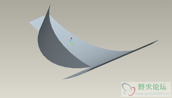

发表于 2009-6-9 11:20 | 显示全部楼层
我试过了,也是不行,不过要是两个曲面合并的话,就只能是下图那样的
