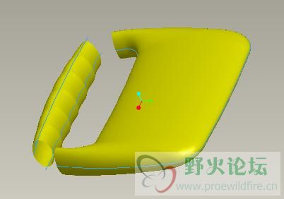

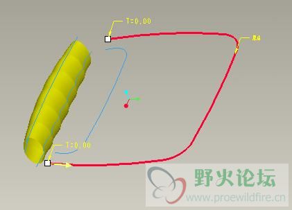

昨天在论坛看见一可变扫描,我是初学的,一般可变扫描我只会用一根轨迹线,然后画不同截面来生成,但是昨天我看到的可变扫描有两根轨迹线,截面只有一个,这个可变扫描是不是加了关系的?因为我如果只画一个截面,扫出来的曲面还是只沿一根轨迹线的,不知道怎么办?如果是加关系的,关系怎么是加的?这个命令我还不会调用...

没有关系
截面通过另一条轨迹线就可,就是以另一条线为x轴轨迹

牛。。。果然解决了...但是这个沿X轴轨迹什么意思?而且他源文件中并没有沿X轴轨迹就扫描出来了...
