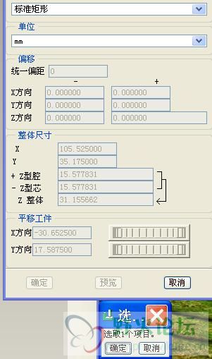

我的proe版本是3.0 M120,在制造类型的模具型腔里,“自动工件”功能不能用,就是自动创建毛胚的功能。点击选择坐标系后,偏移、整体尺寸、平移工件下面都是灰色的。哪位大哥知道是怎么回事啊,怎么解决?

只要在安装的时候选安装所有子项目就都有了!

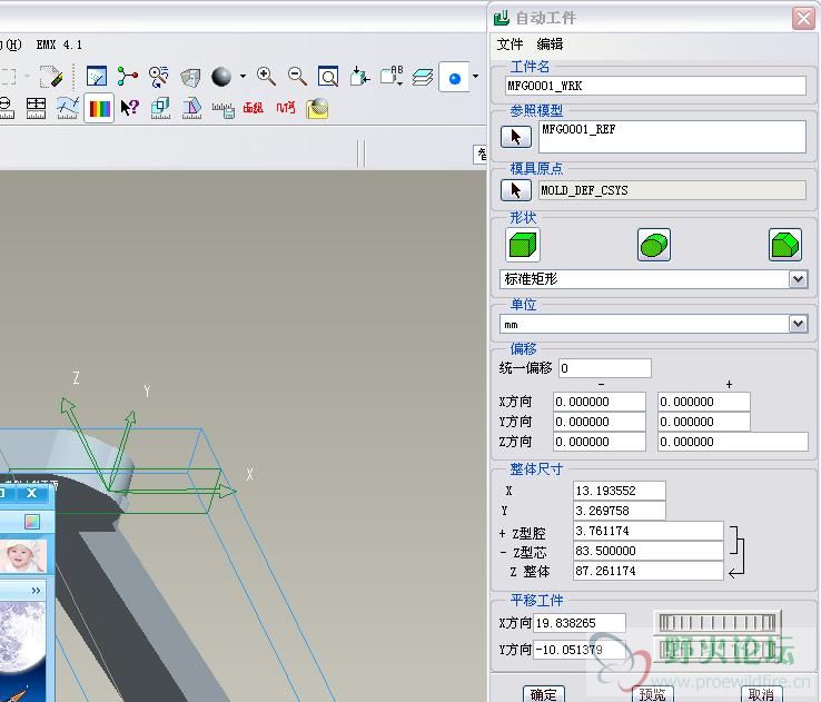

http://www.proewildfire.cn/forum ... 4%B6%AF%B9%A4%BC%FE
上面网址可以帮你解决问题!建议LZ以后学会用搜索,关于自动工件的问题好像不止发问了一次了!谢谢

是因为你还有一个文件没有装好,把mold_data文件夹复制到安装目录apps_data文件夹中即可,你到这来看看吧http://www.proewildfire.cn/thread-17375-1-1.html,祝你成功
